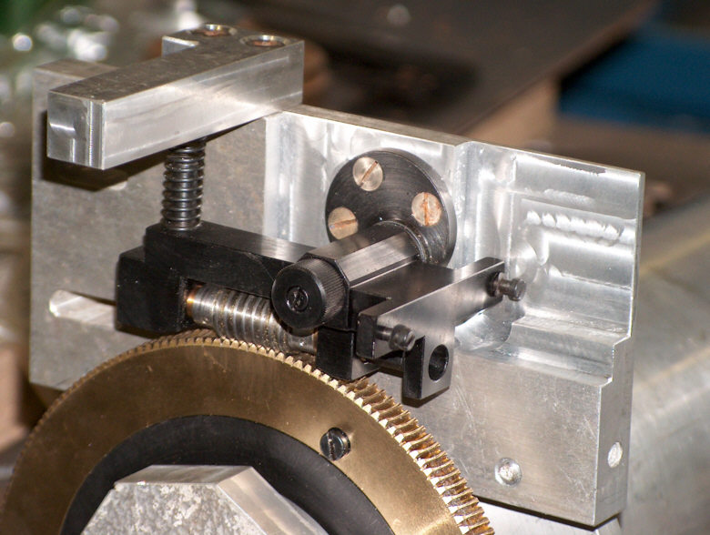

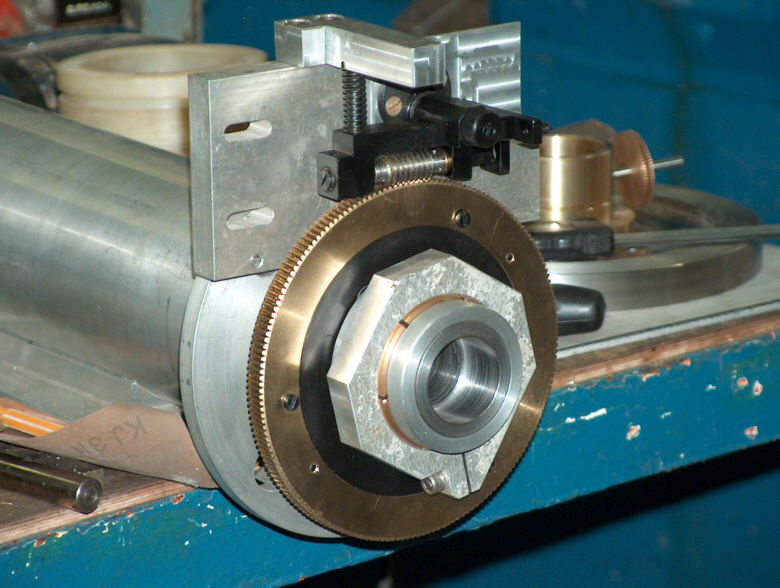

    Het montering is mijn 2.te selbsbouw, deeze werd met GOTO een Autoguider anslot gebouwt.
    Hier de eerste Bilder
    Montering op Polbock
    Polbock
    DEC-Axis niet fertig
    eerste antrieb, niet meer aktuell
    RA-slak
    RA-Slak met slak wiel
    Koppelings wiel van Dec te RA-axis
    Dec-axis met slak (180 tanden van een LOMO montering)
    het detail van de slak van de Dec axis

    Dus dit is de montering waar je het over had :wow :wow . Wat een monster! Ik ben benieuwd naar de capaciteit, en gezien de gigantische afmetingen zal het heel wat zijn.
    Prachtig gemaakt Robert! Houd ons op de hoogte he
      Wat een dijk van een montering!
      Jammergenoeg is niet alles goed te volgen, misschien dan toch in het Engels?
        damn, ziet er goed uit joh, succes met bouwen

            Tsjongejonge, dat ziet er massief en degelijk uit! Ik ben erg benieuwd naar het eindresultaat. Hopelijk laat dat niet lang op zich wachten.

                Geen probleem Robert .
                  is inderdaad een dijk van een montering ben idd ook benieuwd naar zn prestaties
                    idd een flinke montering, hoop alleen niet op te veel onregelmatige fouten. Op je wormwiel zag ik nog een flinke hoeveelheid bramen (eng. burrs) als ik me me niet vergis.

                      Robert: je Nederlandse taalfouten zijn hoogst amusant, waarschijnlijk onbedoeld. Ik bied je bij dezen aan om, als je nog een keer technische woorden wil gebruiken, ze via een PBtje naar mij te sturen, ik wil ze wel voor je vertalen. Een studie werktuigbouwkunde doet wonderen Een slak-wiel is een wormwiel, een slak is een worm. Overigens, idd een flinke montering, hoop alleen niet op te veel onregelmatige fouten. Op je wormwiel zag ik nog een flinke hoeveelheid bramen (eng. burrs) als ik me me niet vergis.
                      Merci voor dit angebood maar de amusante nederlandse moet sijn
                      It will be better in future to ask you before I want to write, why you´re right there I wanted to describe a worm wheel and not a slak :roll:
                      But I hope for the most readers were my intentions understandable.
