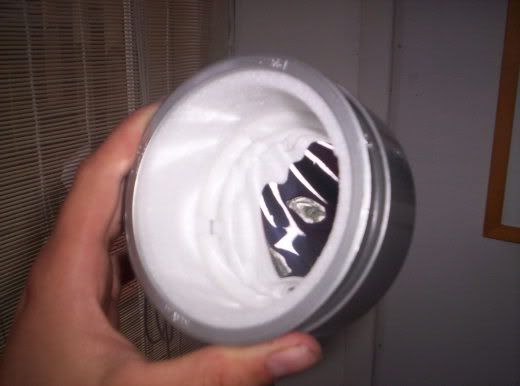

    Morgen is het zover. Roel bekommt endlich auch ein Lidlscope! In het kader van Lidl-tuning voorpret ben ik alvast begonnen met het in elkaar prutsen van een zonnefilter, zodat ik morgenmiddag direct aan het waarnemen kan slaan.
    Met onmisbare hulp van Demelza (die zelf ook een Lidlscope heeft en mij perfect heeft geholpen met de exacte maten!) heb ik bij de bouwmarkt bij de rioolpijpenafdeling de geschikte materialen bij elkaar gezocht, de figuurzaag erbij gepakt en het volgende in elkaar geprutst:
    Om de kijker zelf tegen krassen te beschermen heb ik witte schuimrubberen tochtstrips aan de binnenzijde aangebracht:
    Het kost je even een middagje, maar je spaart er een hoop geld mee uit.

    Haha goed gedaan man!
    Waarom zou je het duur doen als het ook goedkoop kan...
    Als ik nog eens tips nodig heb dan weet ik bij wie ik terecht kan
