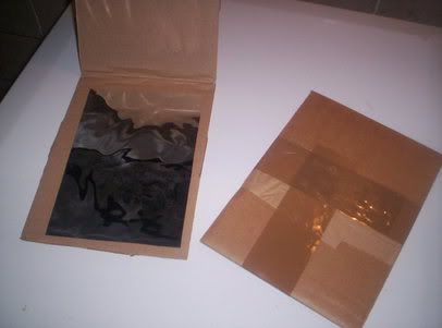

            Hij is klaar! Eerst heb ik een ring van karton gemaakt die exact om mijn scoop past. Daarop een cirkel geplakt zodat het een soort plat, rond bakje wordt:
            Daarna heb ik nog een ring gesneden die precies in het "bakje" past. In beide cirkels heb ik toen een uitsparing gesneden, waar de folie komt te zitten:
            Je ziet dat de uitsparingen niet rond zijn, dit is omdat het folie net iets te smal was om zo'n grote cirkel uit te kunnen snijden... Foutje van mij...
            Ik heb de folie met dubbelzijdig tape binnenin het 'bakje' geplakt, en daarna de kartonnen ring daar weer overheen geplakt. Klaar!! Op deze manier is het een stevig geheel geworden dat mooi klem om de telescoopbuis zit:
            Meteen maar even een paar fotootjes gemaakt. Geheel tegen de wet van Murphy in was het net eventjes helder genoeg om de zon te kunnen bekijken. Weliswaar zitten we dit jaar bijna in een zonnevlekkenminimum zodat er geen zonnevlek zichtbaar is. Wel kon ik dichtbij de rand van de zon enkele fakkelvelden zien en ook was er iets van granulatie te zien. De eerste foto is de zon in zijn geheel door een 25mm oculair:
            De tweede foto is genomen door een 10mm oculair. Door het contrast is te versterken, zie je iets van de fakkelvelden. Visueel zag het er natuurlijk beter uit, maar ik vind het al heel wat dat mijn cameraatje er iets van heeft kunnen vastleggen:
            Kortom: Roel = blij (met zijn allereerste zonnefilter!)
