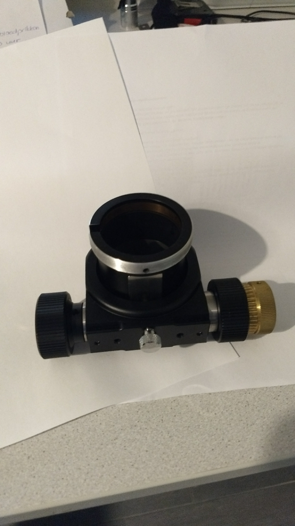

    Deze Steeltrack positioneerde echter prima en bleef goed uitgelijnd, bleek na binnenkomst. Horizontaal opspannen in de bankschroef, 1kg gewicht er aan en de laser verliep nog geen mm over de hele lengte van mijn garage. Dit over het hele focusbereik en in vier richtingen (4x een kwartslag gedraaid in de bankschroef). Het was dus duidelijk welke Steeltrack voor de spare-parts ging dienen. Misschien dat er bij mijn oude Steeltrack iets mis was gegaan bij het uitwendig draadsnijden door TS. Bij het opspannen in de draaibank was dit deel misschien verbogen geraakt.

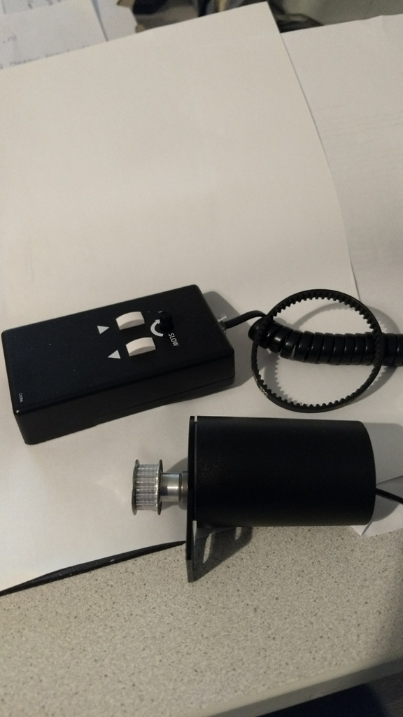

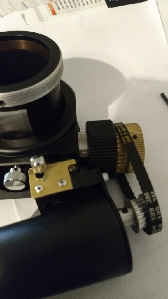

    De standaard motorfocuser van Baader is eigenlijk een beetje een simpel ding. Het betreft een eenvoudig 6-12V gelijkstoommotortje met aangebouwde vertraging. Het handbedieningskastje bezit een LM317 spanningsregelaar die met een potmetertje 2,7 tot 7,4V maakt uit een 9V batterijtje. Het loopt best soepel en zonder veel trillingen, maar ook op de snelste stand is dit ding echter nog steeds erg langzaam. Een heel focusbereik van 30 mm verstellen duurt dan op de snelle stand nog steeds ruim 6 minuten.

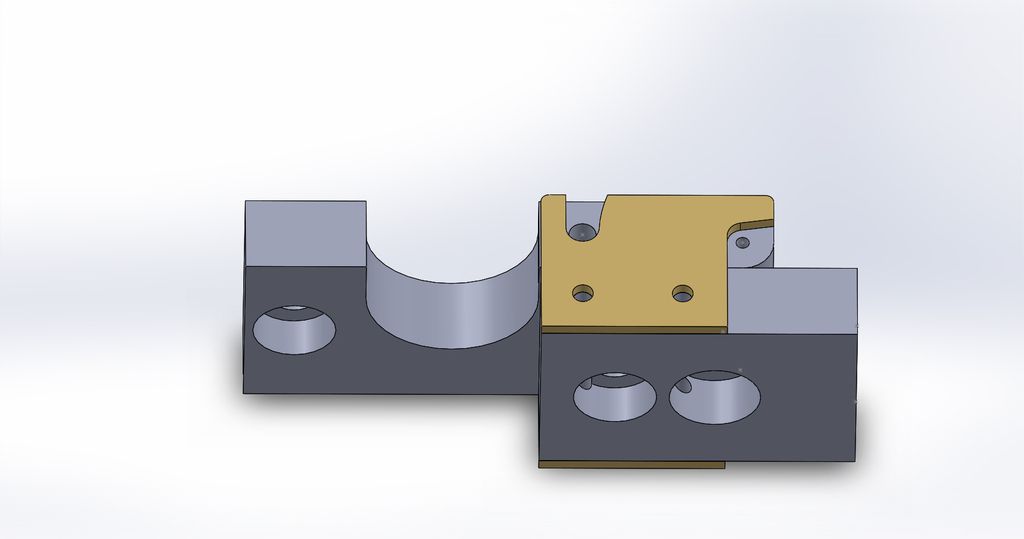

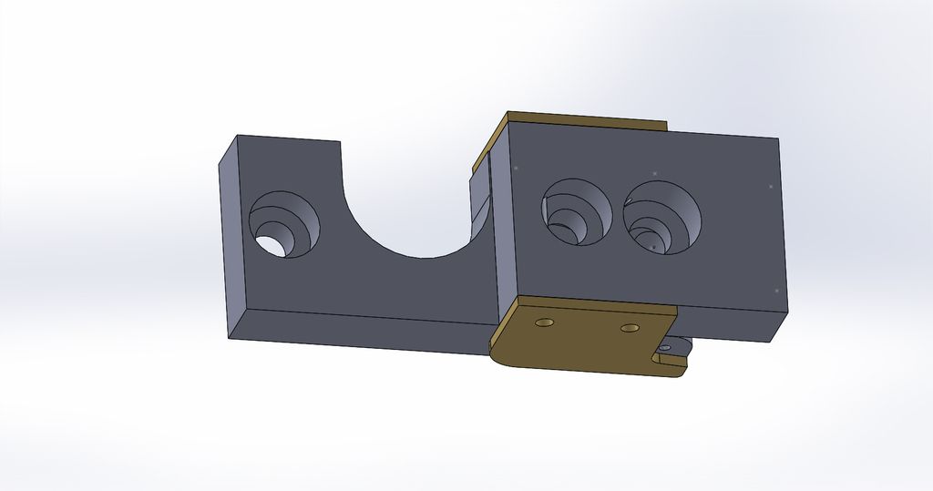

    Baader levert twee aluminium blokjes mee die met inbusbouten aan de focuser body geschroefd worden. Hieraan gaat de motorplaat, eveneens geschroefd met inbusbouten. De tandriem zit dan om de motorpulley en de knop van de fijnverstelling en deze laat zich dus niet meer me de hand verdraaien. Ik heb geen zin om iedere keer met inbussleutels in de weer te gaan om deze motorfocuser te demonteren en monteren, noch heb ik zin om minuten lang met focus verstellen bezig te zijn als ik de telescoop visueel gebruik met een oculair wat niet parfocaal is. Dit moet dus anders.
    Het idee om deze montageblokjes van Baader iets aan te passen was snel in 3D opgezet.

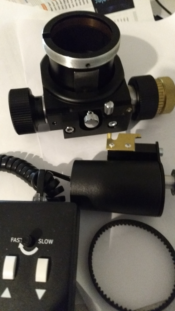

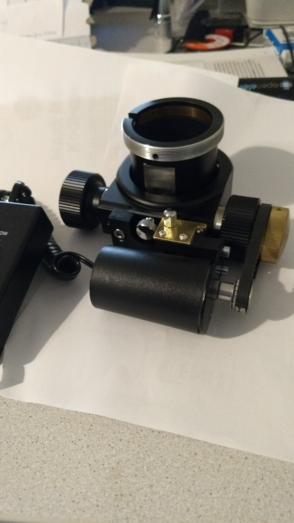

    En het werkt prima. Na lossen van de kartelschroef, kantel je de motor wat, waarna de tandriem er zo af te halen valt. Je kunt dan weer handmatig de focus verstellen. De motor blijft na kantelen hangen. Als je de kartelschroef er helemaal uit draait, verwijder je ook makkelijk de hele motor. Deze is dus zonder enig gereedschap te verwijderen. Monteren van de motor of het er weer opleggen van de tandriem gaat net zo makkelijk.

    Het is met een eenvoudige aanpassing zo een goed bruikbare motorfocuser geworden en de Steeltrack is toch een prima focuser. Ik had kennelijk alleen wat pech met mijn vorige tweedehands gekochte (en door TS aangepaste) model.
